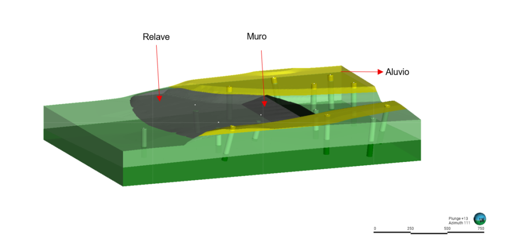

Los tranques de relaves son estructuras de gran importancia en la minería, utilizadas para almacenar de forma segura los residuos generados en procesos metalúrgicos. Su modelamiento preciso en Leapfrog Works permite generar visualizaciones útiles para modelos numéricos, modelos de bloques, análisis de estabilidad y planificación de expansión.
Para modelar correctamente un tranque de relaves, es clave representar tanto el muro de contención como el cuerpo del relave mediante superficies de intrusión, aprovechando las capacidades de Leapfrog Works para geometrías complejas.
Imputs:
Topografía
Sondajes del basamento, pozos de control del muro y relave
Diseño del relave (por ejemplo, en formato DXF).
Flujo de trabajo sugerido:
- Input topografía.
- Importar sondajes.
- Input relave y muro.
- Crear la topografía desde input.
- Construir modelo geológico.
- Modelar las superficies (Surface Chronology)
- Modelar el muro y el cuerpo del relave como superficies de intrusión.
- Activar las superficies.
En Leapfrog, las superficies básicas pueden modelarse como superficies de deposición, erosión, intrusión y vetas. Además, es posible representar superficies más complejas como superficies estructurales, sistemas de vetas y estratigrafía.
¿Por qué usar superficies de intrusión?
Las superficies de contacto de intrusión son ideales para modelar unidades con formas redondeadas o envolventes, donde la litología interior representa el material intrusivo (en este caso, el relave), y la litología exterior puede ser roca base, aluviones u otro material desplazado.

Como modelar uma barragem de rejeitos no Leapfrog Works?
As barragens de rejeitos são estruturas de grande importância na mineração, utilizadas para armazenar de forma segura os resíduos gerados nos processos metalúrgicos. Sua modelagem precisa no Leapfrog Works permite gerar visualizações úteis para modelos numéricos, modelos de blocos, análises de estabilidade e planejamento de expansão.
Para modelar corretamente uma barragem de rejeitos, é fundamental representar tanto o muro de contenção quanto o corpo de rejeitos como superfícies de intrusão, aproveitando as capacidades do Leapfrog Works para geometrias complexas.
Entradas:
Topografia
Sondagens do embasamento, poços de controle do muro e dos rejeitos
Projeto da barragem (por exemplo, em formato DXF)
Fluxo de trabalho sugerido:
- Inserir a topografia
- Importar as sondagens
- Inserir o projeto da barragem e do muro
- Criar a topografia a partir das entradas
- Construir o modelo geológico
- Modelar as superfícies (Surface Chronology)
- Modelar o muro e o corpo de rejeitos como superfícies de intrusão
- Ativar as superfícies
No Leapfrog, as superfícies básicas podem ser modeladas como superfícies de deposição, erosão, intrusão e veios. Além disso, é possível representar superfícies mais complexas como superfícies estruturais, sistemas de veios e estratigrafia.
Por que usar superfícies de intrusão?
As superfícies de contato de intrusão são ideais para modelar unidades com formas arredondadas ou envolventes, onde a litologia interior representa o material intrusivo (neste caso, os rejeitos), e a litologia exterior pode ser rocha base, aluviões ou outro material deslocado.
