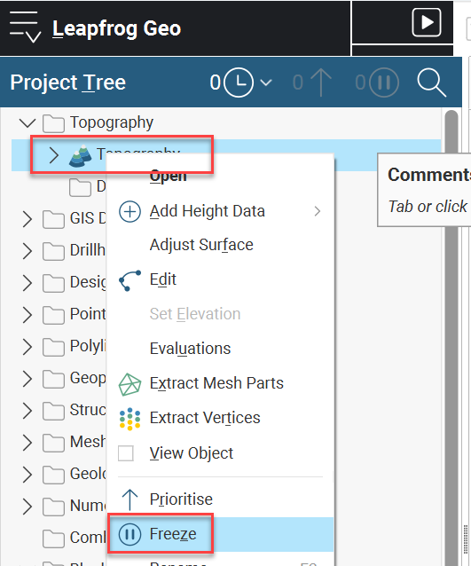

Haga clic con el botón derecho del ratón en el objeto Topografía > haga clic en "Freeze".

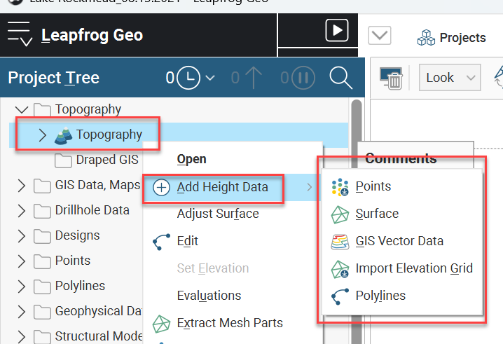

Haga clic con el botón derecho del ratón en el objeto Topografía > haga clic en "Add Height Data" y seleccione el tipo de datos relevante para su nueva Topografía.

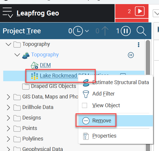

Haga clic con el botón derecho del ratón en los datos que desee eliminar > haga clic en «Remove».

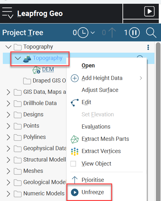

Haga clic con el botón derecho en el objeto Topografía > haga clic en «Unfreeze». Su Topografía y todos los objetos relacionados, incluyendo sus Modelos Geológicos, se reprocesarán.

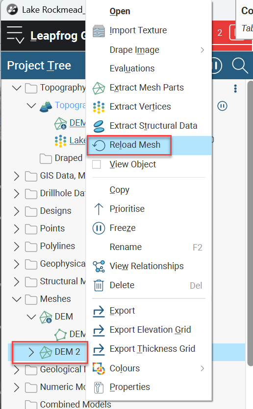

Puede recargar los datos en los que se basa la Topografía. Por ejemplo, si su Topografía se basa en una malla importada o extraída (Extraer partes de malla), haga clic con el botón derecho en la malla en el Árbol de Proyectos y seleccione «Recargar malla». Navegue hasta el archivo que debe ser utilizado y haga clic en "Abrir".
